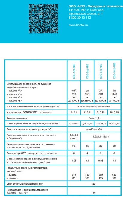

3. ООО «НПО «Передовые технологии»» http://www.bontel.ru http://www.bontelstore.ru
Огнетушитель 2 л. 4300 руб. Вес: 3,8 кг.
Огнетушитель 5 л. 6500 руб. Вес: 8,4 кг.
Диапазон температур эксплуатации: от –20 до +50°С
Как гласит документ: http://bontel.ru/files/upload/productio ... _ognet.pdf
“Огнетушитель BONTEL заправлен огнетушащим составом BONTEL и относится к классу воздушно-эмульсионных огнетушителей с тонкораспыленной струей (ОВЭ), предназначен для тушения пожаров класса «А» (твердых горючих веществ), «В» (жидких горючих веществ) «Е» (тушение электрооборудования, находящегося под напряжением до 25000 В)”, но в таблице, что в том же документе данные другие:
Огнетушитель Bontel. Хар.2.jpg (65.4 КБ) 17060 просмотров
Огнетушители Bontel. Характеристики.
Почему значение 25000 Вольт – только для 2х литровых огнетушителей, а для остальных – до 1000 Вольт? Они заправляются разными огнетушащими веществами?
Широкий ассортимент противопожарного оборудования, все сделано красиво, много впечатляющего видео на youtube.com, но слишком много вопросов, на которые невозможно найти ответы.
Как-то слишком много вопросов для такого бренда.
